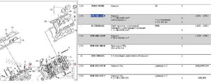

    запах масла очень часто из-за "сопливой" резино-металлической заглушки правой ГБЦ (со стороны салона, позиция № 14 на рис.)
    заглушка не дорогая, для замены нужно снять только гофру впуска
