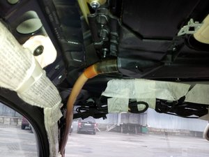

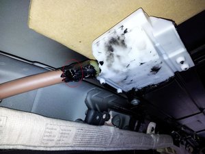

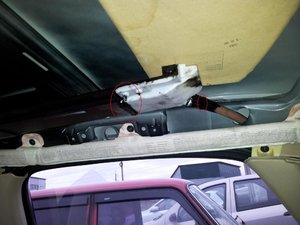

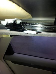

    Это скорее не отчет а иллюстрированное дополнение к отчетам по устранению течи люка. Возможно для кого-то инфа будет полезной.
    С началом дождей возникла проблема - после дождя мокрые пятна в задних углах обшивки потолка, даже отклеилась обшивка, потом и в переднем углу. Открыв люк залил воды в его углы на эстакаде - проходимость дренажа есть, но то ли она не 100%, то ли слишком большое кол-во воды залил для проверки, то ли еще где-то течь. Здесь на форуме нашел инфу только про прочистку полностью непроходимых дренажей.
    После снятия обшивки потолка стало ясно, что у меня проблема не только в дренаже (он был лишь частично забит), течь была еще из под белой планки в задней части рамы люка, и из задних трубок дренажа - там где трубка сочленяются с типа кембриком, который уже надевается на штуцер корыта люка. Пришлось снимать сам люк, разбирать, заливать герметик под белую планку, и обмазывать герметиком трубочки. Пока заказал новую обшивку потолка, езжу без крыши, наблюдаю, вроде не течет.
    Разбирали потолок и люк в сервисе, поэтому если кому нужна инфа именно о том как разобрать - на форуме есть темы отдельно о снятии потолка/люка.
