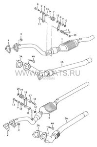

    Здесь полно: http://www.elcats.ru/audi/Parts.aspx?Mdl=30F00000&SubId=2890031D
    Хотя, справедливости ради, стоит сказать, что не нахожу я теперь под свой двигатель без ката. Странно, тогда чуть не купил за 18 рублей. Все по номеру сходилось... А под машину ради этого лезть неохота.

    я сначала понимал эту фразу как нету лябд после ката, а когда мне пришлось разьединить среднюю часть я случайно решил поглядеть как там каты живут и вот тут я пришол в заблуждение так как там было пусто и каты не резаны и не варены, а аккуратно вынуть от тэда его чтоб следов неосталось я такого еще не видал (сам не один кат вырезал и ставил пламегаситель) так вот по схеме я глядел в часть под номером 1 или 2 тока у меня эти баченки на вид поменьше если по схеме это не каты тогда извиняйте.

  16. Guru
    Guru Старожил
    11 апр 2004
    6.741
    Латвия
    Audi Q5 1G Sline 2,0 TDI q.
    и это верно.
    А 1 и 2 - это каты. Картинка может быть отличной от реала...
