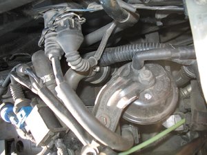

    Это он?

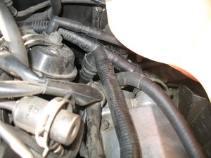

    Вторая фотка на всякий. Что-то там у меня вроде как 4 ответвления :shock:

    он - все правильно. на второй фото - нижний шланг снимается - он отдельно идет.
