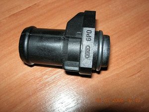

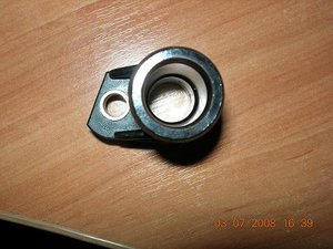

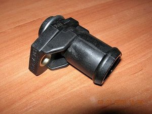

    "Главное приноровится подлазить к гайкам" у меня на одном болте держится !
  10. Pilot07
    Pilot07 Завсегдатай
    23 сен 2006
    870
    Citroen C4 '12
    Ответ: Течь из-под фланца.
    Хм. Это как так? У фланца 2 отверстия. У меня стоит одна шпилька и один болт.
  11. jonny85
    jonny85 Завсегдатай
    27 апр 2008
    780
    Была Audi 80 2.3NG
    Выкладываю фотки.
