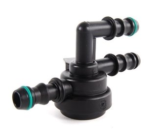

    Поставить клапан на шланг от А6\С5

    обратный клапан? из наличия интересно что то можно найти?

    Да,обратный клапан: 4B0955481,про наличие у Вас не знаю.
