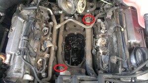

    Вы звените меня, но как вам помочь не видя вашу машину. Антифриз вытекать может много где.
    Вы сами должны хотя бы определить район утечки. У меня лично вытекал антифриз тут 42c34f8s-960.jpg и найти сразу не возможно, просто текло на колокол коробки с зади движка. Вы сами с фонариком попробуйте понять где стекает он!
