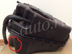

    С праздником! Стоял в пробке, подъезжаю к дому, запах антифриза в салоне. Открыл капот, смотрю сверху струйкой откуда-то (ее видно) течет антифриз. Место - черный блок, на котором расположена крышка, внутренняя часть. Это я (возможно) перелил его, и он выливает лишнее или лопнул бачек? Если бачек, что менять, какой номер и сложно ли? 4.2 fsi. Спасибо!

    Номер вот 7L0 121 407 E
    Замена не сложная. Отсоединяй все шланги. Сливать антифриз не надо, вытечет не много. Работы на 30 минут с перекуром.

    Была замена на 7L0121407F

    Спасибо! А это мог шланг какой нибудь снизу выскочить? Может снять посмотреть потом заказать бачек?

    Ранее были темы где первые обладатели Кузибенов меняли эти чудо бачки. Этой болезнью так же страдали TOUAREG и CAYENNE.

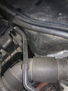

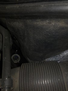

    Подскажите, как снять бачок ОЖ. Похоже у меня тоже он лопнул. Подъехал к дому, заглушил машину, вентиляторы ещё работали, потом слышу как что-то забулькало и полилось, выхожу, а за правым колесом красная лужа примерно литра три. Прошёлся назад по ходу движения, асфальт сухой, даже капель не нашёл. Перед этим около часа ехал в пробке. Посветил фонариком бод бачком видны потёки, шланги снял, а что и где откручивать не пойму, ещё и темно стало.

    возможно клапан давляк стравил. не торопитесь с заменой. долейте и посмотрите, будет ли течь.

    А не много он так стравил, и причина такого давления? С заменой не тороплюсь, хотел снять и проверить на целостность.

    ну снимите, там все интуитивно. очень просто снимается.
