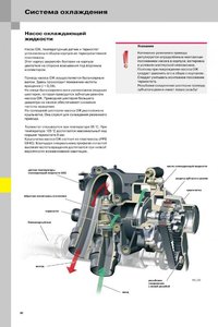

  16. D.A.R.I.K
    D.A.R.I.K Участник форума
    2 окт 2012
    395
    A4 B(8) 1.8T 2008
    Вот фото помпы нашел:

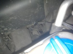

  17. vinnie
    vinnie Новичок
    30 июн 2013
    16
    A4/B8 1.8T 08 г.
    у меня вот где подтекает, что может быть?:shock:

  18. D.A.R.I.K
    2 окт 2012
    395
    A4 B(8) 1.8T 2008
    Помпа походу потекла. С дренажки бежит?

  19. vinnie
    vinnie Новичок
    30 июн 2013
    16
    A4/B8 1.8T 08 г.
    пока точно не могу понять, но скорее всего, пробег 101 т.км.
