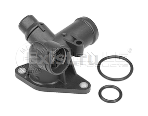

    пластиковый фланец (тройник) сзади двигателя вместе с уплотнительными кольцами поменять (можно сказать болячка наша). Более редкий случай пластиковая трубка от фланца на печку.

    вот это подойдет

    Фланец крепится к двигателю через резиновое уплотнительное кольцо идет в комплекте, закажи еще к этому кольцо датчика температуры. В быстросъемном разъеме от печки к фланцу идет тоже уплотнение, но они идут только в комплекте с патрубком около 1200р. Тройник со временем ссыхается и от воздействия жижи становится каким то подобием плотного картона, который можно пальцем соскребсти даже. У меня сломался хвостовик быстросъемного разъема, течь будет там где быстрее всего прохудится.
