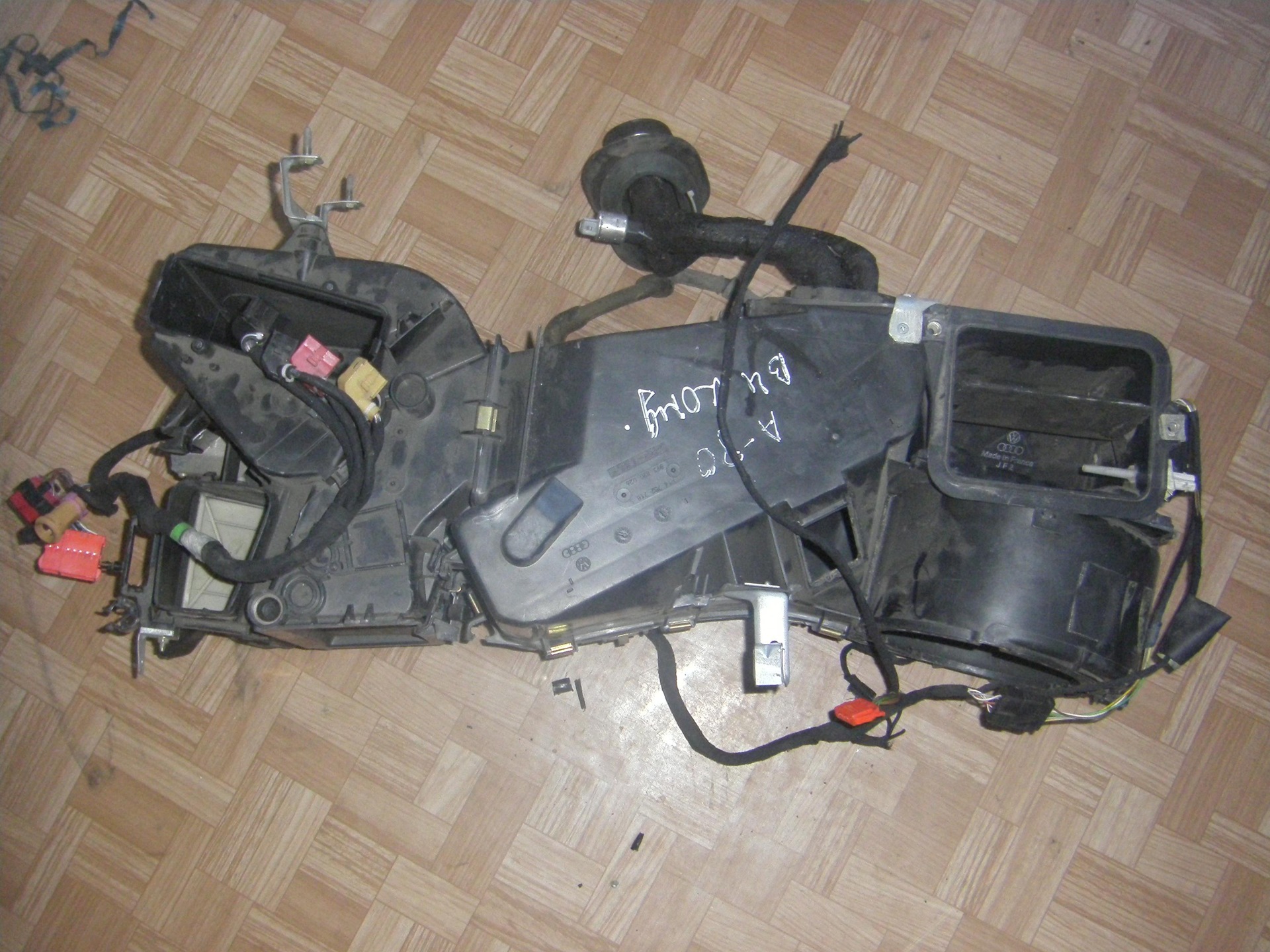

    Судя по фото в инете можно сделать несколько выводов, смотрим (вид сверху):
    Рядом с вентилятором вижу окошко, насколько я понимаю оно для регулятора вентилятора. Приводов не видно, вероятнее всего они в нижней части корпуса.
    Кажется я допер, сопоставив все картинки: нужный мне привод находятся на корпусе воздухораспределителя (левая составная часть). Устанавливается снизу (со стороны днища авто) - это хорошо! Теперь остается понять: возможен ли демонтаж привода, не снимая сам корпус климат контроля? Есть ли доступ к нему инструментом, при условии разборки нижней и средней части торпедо?
    А привод заслонки оттаивателя находиться в самой жо..., со стороны моторного щита. Не дай бог с ним иметь дело :dead:

    Предлагаю свериться.
    Как я понимаю в этой системе всего 3 заслонки и соответственно 3 исполнитеьных механизма:
    1) Впускная заслонка - возле салонного фильтра, прикрывается по мере набора скорости. Так?
    2) Смесительная (перепускная) заслонка - направляет поток на радиатор печки или мимо него. Маркируется как G113
    3) Заслонка оттаивателя - направляет поток на стекла.
    Единственное чего я не понимаю, когда смотрю на схеме в Элкатс - для чего на впуске стоит одновременно и электрический и вакуумный привод (№16 и №14)?
  16. MCIRI
    MCIRI Живу я здесь
    21 янв 2009
    2.836
    Казахстан
    A 100 4B 1.8 88г.
    #56 MCIRI, 24 апр 2017
    На рисунке вроде 4 электромотора? 5 заслонок? 1 вакуумный исполнитель?
    - вакуумный привод - управляет заслонкой рециркуляции.
    - мотор на рисунке под номером 14 - мотор V71 потенциометра G 113 - управляет заслонкой воздушного потока
    - мотор под номером 13 - мотор V 85 потенциометра G 114 заслонка ноги / стекло(оттаивание)
    - моторы 11,12 - V68 потенциометр G92 температурной заслонки и V70 потенциометра G112 заслонка центральная ( лицо ).
