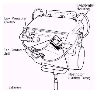

    Кто-нибудь может подсказать: где находиться привод перепускной заслонки (G113) корпуса климат контроля в А80? Возможен ли доступ к нему, не снимая корпус климата?
    Климат выдает ошибку 15.7
    Пытался гуглить, картинок особо нет, в Элкатсе тоже не совсем понятно. Нашел интересную инфу вот здесь, там указано положение: "...зафиксирован на передней стороне камеры отопителя". Передняя сторона - это со стороны капота или салона? Климмат электронный.

    На выходе из испарителя рядом с регулятором вентелятор(глянь по своей ссылке, там есть картинка).

    Суть моего вопроса заключается в том, чтобы понять: возможен ли доступ к приводу G113, не снимая торпедо или разобрав ее частично (Сняв бардачек, бороду, магнитолу, блок климата).
    Эта картинка не дает полного понимания расположения корпуса климата в авто. Посмотрев на нее, я могу только лишь предположить, что привод находиться в самой жо..., т.е. со стороны моторного отсека и доступ к нему лежит через демонтаж корпуса климата со всеми вытекающими. Но так же я могу и ошибаться и доступ возможен через частичную разборку салона, что наиболее предпочтительно)
    Так же если рассматривать эту картинку, то изображенный на ней корпус совсем не похож ни на картинки в Элкатс ни в Гугле. Соответственно возник этот вопрос.

    Наверное не климата, а печки. На той картинке воден корпус сервопривода воздушной заслонки, рядом с регулятором(о чем в картинке и говорится). Так что не надо ничего разбирать, а только снять сервопривод.

    Возвращаемся к картинке: привод G113 - это маленькая "коробочка" рядом с регулятором вентилятора (fan control), так? Если так, то он находиться на верхней части корпуса, и демонтаж его возможен только со снятием торпедо?
    На картинке не понятно где находятся капот авто относительно этого корпуса, где верх и где его низ.

    Нет, он под капотом. Перед входом в печку стоит корпус испарителя. На нем и находится эта заслонка.

    Заслонка рецеркуляции (которая установлена перед испарителем и перекрывает поступление свежего воздуха в салон) у А80 реализована на вакуумном приводе. На сколько я понимаю, G113 - это привод заслонки установленной после испарителя, и она направляет поток воздуха либо к радиатору печки либо напрямую к воздуховодам и именно она у меня ошибку выдает. Все ли верно?

    Да, после испарителя. Только она управляет потоком воздуха. При скоростном передвижении авто и установленном режиме климы, программатор регулирует ею поток необходимого воздуха, открывая или закрывая заслонку. Надеюсь понятно объяснил.
