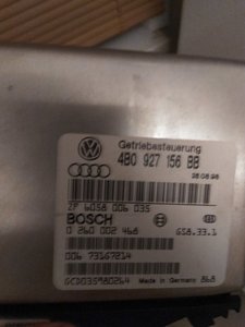

  6. Petruha123
    Petruha123 Новичок
    31 авг 2019
    5
    Орловская обл.
    Короче поднял пол водителя блок был залит водой, если почистить работать не будет уже? И где искать такой блок
  7. Amodeus177rus
    Amodeus177rus Живу я здесь
    11 окт 2017
    2.723
    Volvo XC 90. 3.2.
    Для тех кто в танке (без обид)!!! Какая у вас машина? Откуда мы знаем какой блок, на разных машинах разные блоки!!!!
    Судя по происшествию у вас авто 97-05 годов, я уже за Кашпировского гадать начал:facepalm2:!!!
  8. Petruha123
    Petruha123 Новичок
    31 авг 2019
    5
    Орловская обл.
    Извиняюсь, машина а6с5 1999, 2.4двигателт бензин, автомат. Нашёл такой же блок по номеру пока идёт почтой, слышал что надо будет прошивать? Как быть
  9. Petruha123
    Petruha123 Новичок
    31 авг 2019
    5
    Орловская обл.
    Вот сам блок
  10. Petruha123
    Petruha123 Новичок
    31 авг 2019
    5
    Орловская обл.
    Подскажите ребят
  11. Amodeus177rus
    11 окт 2017
    2.723
    Volvo XC 90. 3.2.
    Я не знаток в прошивках, но вроде если все цифры на блоке одинаковые то не надо перепрошивать. Если я не прав ребята поправят.
