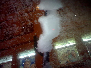

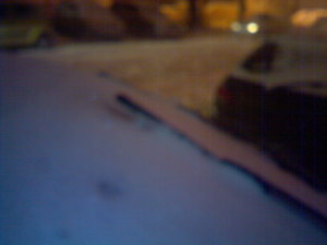

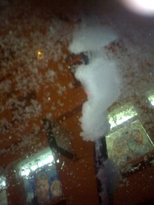

    только что испытал первый снегопад не сказать что крутой. мегажесть ехал как слепой пью... при -10 на оба глаза.
    такого не было давно ни на одной машине и ни на одном комплекте дворников.
    фото прилагаю
    1и 2 фото - вид изнутри - как ледышка ездит по стеклу вместо дворника.
    3 фото снаружи - видно что щетка поднята льдом от стекла на сантиметр

    Хм... ну сегодня у меня тоже не очень чистилось из-за обледенения щеток. Может и правда каркасные были лучше. Но однозначно сказать не могу. Машину брал в январе, до весны снегопадов сильных вроде не было.

    Дядь Миш, что-то у тебя не то с ними... у меня нормально работают оба. косяк только один когда стекло только начинает оттаивать прямо под креплением дворнкиа образуется наледь и середина по ней действительно скользит. но как только дворник оттаивает от тепла то все возвращается в норму
