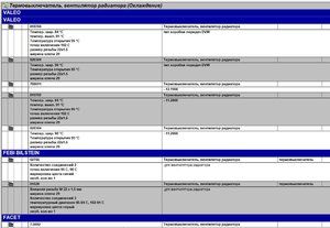

    В любом случае, это лучше, чем ездить на зубиле с водой в системе охлаждения, где порог включения датчика вентилятора 97°с
    Мне не надо смотреть, я это знаю наизусть. Порог включения вентилятора 92°с Температура кипения антифриза 108-113°с
    И что? В чем проблема? Минимум 15°с запаса для подстраховки

    А это именно вам
    Кстати про ВАЗы ..На разных моделях и датчики разные ставятся..
    С включением 92 ..ине только..Есть и с включением при температуры 99 ..Это про ВАЗы.
    Есть ещё интересней .Когда температуру включения вентилятора можно изменить ..
    В довольна широком диапазоне .
    И система управления .У этих вами называемых вёдрах..( современных)
    По круче чем на ваших старых вёдрах..
