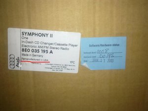

    это речь о симфонии 1, а он купил 2-ю.... судя по фото (подчеркнул) она под пиндосню.... т.е. нечетный шаг
    автор как поставишь сделай фото включенного радио на четной частоте... 101,2 например.)))
    ждем...

    ок. Исправляюсь. http://www.ibiblio.org/tkan/audi/radios/symphony2.html there
    К слову табличка одна и таже.

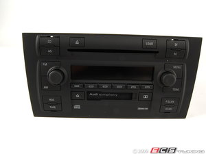

    вчера прикупил симфонию 2.. от 6ки с нормальными частотами и прогоревшим пикселем на экране...(строка)... переставил экран и панель от своей и радуюсь нашим радиостанциям))))) для меня проблема отпала...
    кстати морда от 6ки не подходит в 4ку, в 6ке по горизонтали шире и не влазит в бороду... так что если кто будут заниматься такими же махинациями как и я, то учтите)))) что бы все получилось по красоте нужно иметь под рукой морду симфонии2 от 4ки)))

    Случайно не знаешь код ЕТКА для морды? Или отдельно не поставляется
    У меня такая идея. Я прикупил Симфонию2 от А4-Б6, у неё 6 дисковый ченджер внутри. А морда, как ты говоришь, нужна от Б5. Есть дешево Симфони2 для Б5, тоьлко без ченджера.. Их морды тоже одинаковые?
    Вложил картинки.
