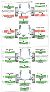

    Всех приветствую, сделал сход-развал, вижу по цифрам что все в допусках, но все же подскажите нормально ли сделали?
      306,8 КБ
      114
  17. RуслаN
    RуслаN Заблокирован
    30 апр 2010
    8.923
    ЮАР
    Нормально.
