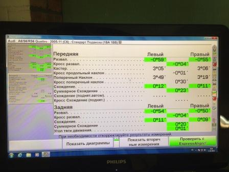

    Ну ясно.Обрати внимание на угол движения.Машина влево ехала из за правого заднего.Разница по кастеру так и осталась,но видимо не ощущается из за правильно выравненных углов установки и возможно "хорошей" резины.:thumbup:

    В чем проблема, не пойму...
    не удается выставить ровно руль, сход развал сделали... машина едит ровно, не тянет...
    но вот руль стоит чуть чуть влево, хотя по компьютеру показывает ровно! Заезжал вчера, повернули руль чуть вправо чтобы довести до центра... но теперь руль встал чуть вправо, не пойму...
    из-за чего так и почему?

    у меня вот и все ок [​IMG]

    Ну так то и у меня все в зеленой зоне. Съездил выставил руль обратно, поставили по кому- ровно! Выезжаю, еду... Руль чуть левее стоит.
    Ну вот что за херня, простите конечно!
    Резина нокиан хакка 5 шипы, но резина 2006года как и авто, но в почти новом состоянии, проектов как новый, шипов 95%.
    На сход развале парень говорить поменяй пере днюю резину местами право лево...
    Поробую(((
    У кого еще какие мысли?
    Подвела в идеале!
