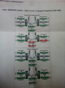

  16. 4ernesto
    4ernesto Новичок
    20 авг 2013
    26
    A6/C6 3.2Q 07г.
    Кстати, обнаружили что кастор разный, на левом 2 градуса, на правом 3 градуса, мастер сказал, что он не регулируется. Какой он должен быть в норме на кватре и повлияет ли это на что-то серьезно?
  17. RуслаN
    RуслаN Заблокирован
    30 апр 2010
    8.923
    ЮАР
    О как! А что же делал мастер,если при разнице кастера уводка должна быть в сторону меньшего угла?
  18. 4ernesto
    4ernesto Новичок
    20 авг 2013
    26
    A6/C6 3.2Q 07г.
    Я мог напутать, право с лево перепутать. Мастер выставил заднее правое колесо и переднее левое, все в нормах допуска. Могу сфотографировать лист результатов до и после регулировки.
  19. RуслаN
    RуслаN Заблокирован
    30 апр 2010
    8.923
    ЮАР
    Было бы любопытно взглянуть.
  20. 4ernesto
    4ernesto Новичок
    20 авг 2013
    26
    A6/C6 3.2Q 07г.
    Вот фото. Правда непонятно, почему "до" левое переднее в норме, было не так.
