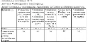

    Эльза говорит что разница только:
    РАЗВАЛ Перед
    - 33′ ± 25′ ВА
    - 21′ ± 25′ BR
    Все остальные параметры перед и зад идентичны.

    Спасибо мил человек! Так как я храню все заказ наряды, откопал прошлогодний, где как раз мне регулировали на стандарт. Именно этот параметр отличается.
    Но если мне сказали, что он не регулируется, можно забить?

    P.S Развал регулируется перемещением подрамника, до усреднённых значений с обоих сторон.

    Перемещением подрамника можно равномерно усреднить развал в рамках заданного / допустимого диапазона.
    – Снять шумоизоляционный щит:
    Продолжение монтажных операций для всех автомобилей
    – Услабить шестигранные винты -1-, -2-, -3-, -4-, -5-, -6-, -7- и -8-.
    – С помощью монтажной лопатки с пластиковым покрытием переместить подрамник в соответствующее положение.
    Нажать в середине подрамника между подрамником и лонжероном кузова.
    При отсутствии монтажной лопатки с пластиковым покрытием обмотать изолентой обычную монтажную лопатку.
    – Вкрутить новые болты -7- и -8- →
    – Вкрутить и затянуть новые болты -5- и -6-
    – Вкрутить и затянуть новые болты -1-, -2-, -3- и -4-
    – Установить шумоизолирующий кожух.
    Обратить внимание!
    После любой корректировки развала требуется проверить углы установки всех колес!

    Тянуть нижнюю часть колеса во внутрь, то есть подрамник перемещаем к противоположному колесу. Всё просто!

    Официалы. В других местах (а я их прозванивал достаточно) подраник двигать и константу-S регулировать не берутся (не знают как)))
    На B7 кузове еще и кривую схождения (константа -S) нужно регулировать. Иначе в колее и на не горизонтальном дорожном полотне будет уводить в сторону.
