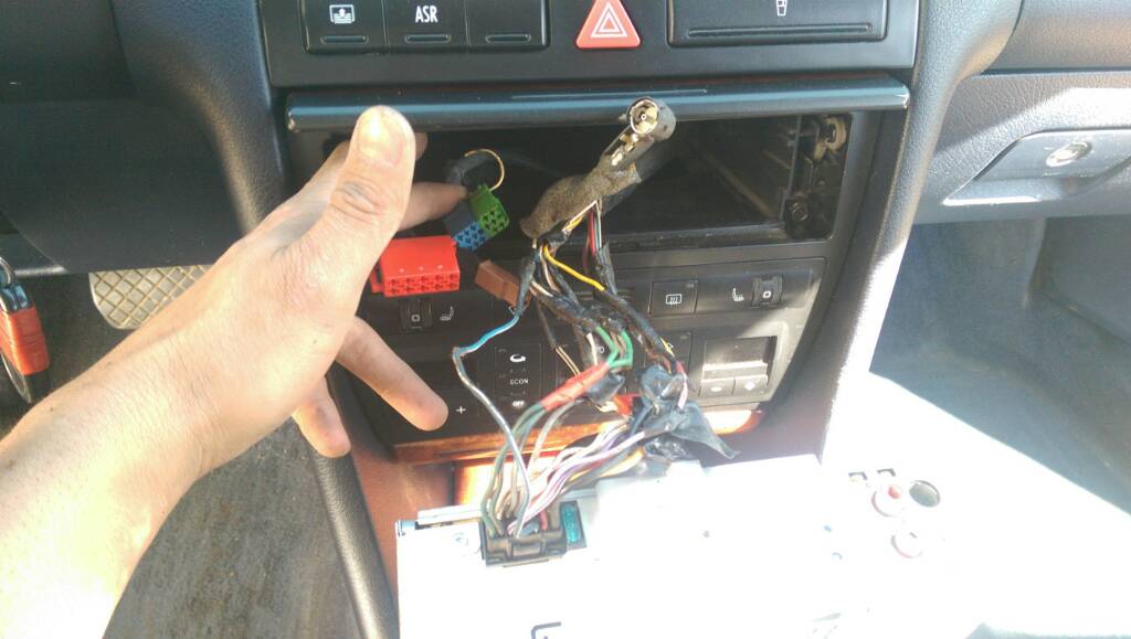

    Проводка магнитофона
    Аудиводы помогите пожалуйста привести все в порядок. Задние то не работают, если работают то один громче другой шумит. Если можно скиньте распиновку проводов. Какой цвет провода от чего итд. Есть и три косы, которые не подключены, держу их рукой на фото. Заранее всем спасибо[​IMG]

    Магнитофон JVC KD-R501, Ауди а6 с5 1997 г.в

    Да уже оказалось поздно, колонка не работает. Подключил другой. И теперь другой вопрос. С передними вопросов нет. А вот задние работают левый громче правого. В магнитоле настроил звук на левый зад, все норм. А вот когда настраиваю на правый зад, правый работает но и левый работает, но чуть тише. Я как то на драйв2.ру читал что задние колонки питаются от усилка в сабвуфере, а с магнитолы надо через колокольчики выводить. Так с колокольчиков ничего не выходит. И куча проводов обрезанных лежат. Мне бы распиновку этих проводов, дальше разберусь.
