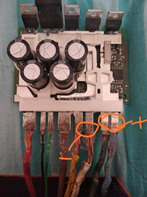

    Блок так и не нашел, пока вентиляторы подключил через реле и через датчик температуры, (всё работает ошибок нет),решил подключить кандёр таким же образом,
  4. Iliass
    Iliass Новичок
    17 июл 2023
    45
    Вы просили фото блока на два винта, различие- диод шотки стоит в другом корпусе, помощнее, выходы на вентиляторы запаралелены металлическими пластинами,

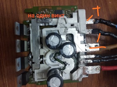

    Фото на один винт

    Так, а у тебя кондиционер без блока вентиляторов сейчас включается или не включается?
  7. Iliass
    Iliass Новичок
    17 июл 2023
    45
    Он без блока не включается, но можно подключить в обход блока, там сложнее чем с винтами, поэтому нужна схема,
  8. sanya-1
    sanya-1 Старожил
    15 дек 2003
    13.691
    Так а если твой блок подвесить, он включится? А винт заколхозить еще через одно реле с включением от кнопки кондея.
