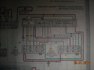

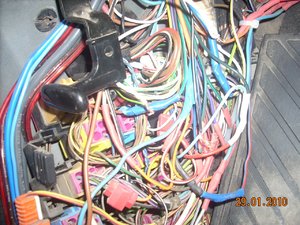

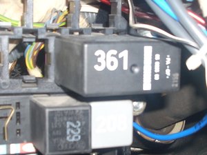

    привет. ну поехали. на двойное реле,которое под рулем находится,на контакт 4 надо подать плюс постоянный.провод который приходил на этот контакт обрезаем.(фото1).на фишке которая слева,верхний ряд вторая фишка, обрезаем зелено-желтый провод(.третий снизу)(фото2).на этот обрезанный провод,который торчит из фишки подключаем провод с сигнализации(выход отрицательной полярности при постановке на охрану). у меня в сигналке это провод на который подключается реле блокировки стартера.

    а лучше зелено-желтый провод не обрезать а подключить к нему через диод провод с сигналки.
