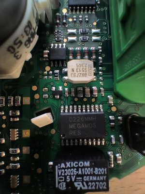

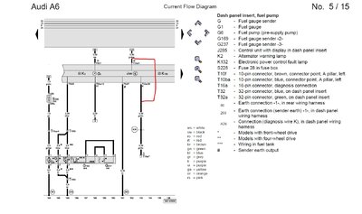

    Привет, пропала связь с ЭБУД по диагностическому разъёму, остальные узлы выходят на связь. Но если же отцепить приборку и поставить перемычку на контакты Т32а/5 и Т32а/28 как на рисунке ниже то связь с ЭБУД есть, когда подключаю приборку обратно связь с ЭБУД нет. Так же контакты №5 и №28 на самой приборке прозваниваются. В интернетах говорят, что всему виной микросхема MEGAMOS. Хотелось бы узнать аналоги так как именно своей маркировки (0226MMH MEGAMOS RES) в продаже я не нашел! Кто сталкивался с подобной проблемой буду признателен за советы!

    up!
    Оказалось, что цифры и буквы 0226MMH это лишь серийный номер и значения он не имеет! Заказал MEGAMOS RES позже отпишу тут что получилось.

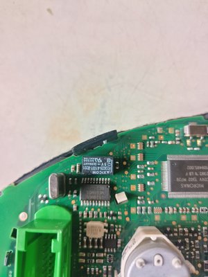

    Итак, пришла микросхема!
    Заменил, все заработало, сканер к ЭБУ двигателя подключился!
