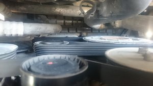

    Фото сделаете ?

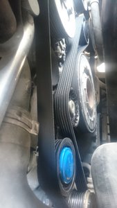

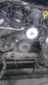

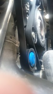

    Фото всей ременной системы. Чтобы увидеть где идёт ровно, а где начинается смещение.

    Нужна другая фотография.
    1. Поближе. Чтобы можно было что-либо разглядеть.
    2. С другого ракурса. Не сбоку, а сверху (чтобы было видно отклонение в плоскости).
    На этой фотографии не видно ничего.
