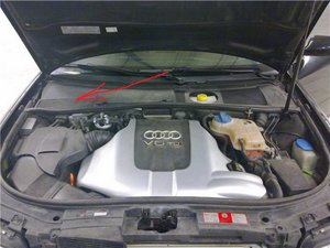

    ниче менять как правило не надо. тема известная. фильтр стоит после приточного вентилятора, соответственно все г-но из моторного отсека потихоньку цементируется на крыльчатке вентилятора - отсюда свист на малых оборотах и рев на 12. > лезем в вентилятор, сымаем крыльчатку, отмачиваем какойнить химией и снимаем грязь жесткой щеткой, ставим в обратном порядке, и ..... тишина ......
    пы.сы. в этом месте под крышкой живет сверчок. (фото не мое)

    Да на крыльчатке оседает много грязи, но причина свиста не отсюда - может только быть дисбаланс. Свист появляется от износоа подшипников мотора вентилятора (которые не меняются). Смазка этих подшипников проникающей смазкой помогает не надолго, через 3 - 4 месяца все повторится, а снятие этого мотора даже с хорошей технической подготовкой процедура очень сложная. Отсюда я считаю все таки не пожалеть денег и заменить электромотор что бы второй раз туда не лезть!!!:ded:
