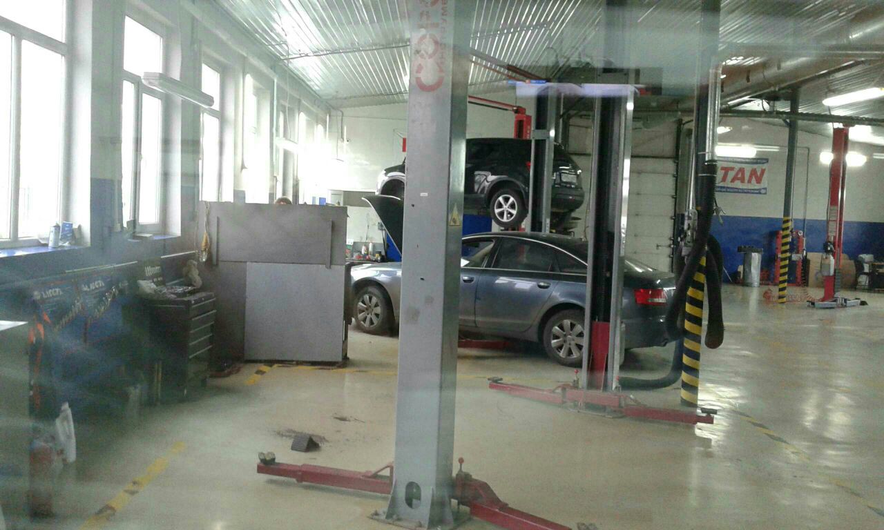

    Короче оба ролика и ремень под замену. Завели - и тишина...
    Сейчас меняют потекшую прокладку правого клапана фазавращателя... потекла гадина, попутно увидели...
