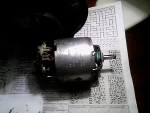

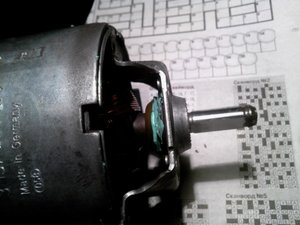

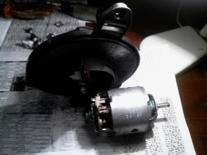

    Снял сегодня сей девайс, свистел как раз на комфортных оборотах в авторежиме.

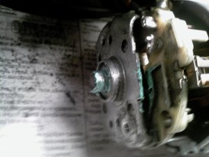

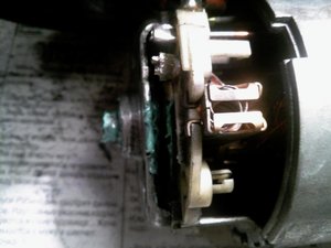

    Бардачек снимал головкой на 8. Снизу два болта по краям, сверху три таких же, в открытом ящике найдете.. Мотор в кожухе сразу перед глазами. Снять просто, три болта отверткой открутил с битой Т20 звездочка. Фишку отсоединил и мотор в руках. Принёс домой, на моторе два болта Т20 звездочка, открутил и снял кожух. Он на проводах висит, но не мешает. Потом, снял стопорную муфту плоскогубцами с оси на крыльчатке. Взял одной рукой за крыльчатку и потихоньку выбил ось с мотором из неё. Грязи и сажи там куча была. Почистил, продул. Потом положил на стол, вращал за ось и зубочисткой закладывал смазку туда где ось трется о втулки. Вытер салфеткой излишки смазки, которую разляпал и собрал обратно. Воткнул в авто. Потестил на всех оборотах, пока тихо.. Время покажет на сколько вылечилась болячка.. Выискал, что смазку хорошо для суппортов ложить, купил себе зелененькую гадость , меньше доллара стоит...

    Вот большое спасибо за подробный отчет с фото!!! В субботу в колхоз поедем там и попробую всю сию процедуру сделать!
