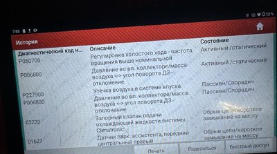

    Добрый день! Ауди А4 В8. Поехал на машине, машина стала при переключении передач немного дергаться, останавливаюсь, ставлю на парковку, обороты нажинают плавно расти до 1500, немного падают потом опять до 1500. Загорелась неисправность двигателя. Поехал в сервис и появился свист, как на видео (видео с ютуба):
    Мастера в сервисе посмотрели под капотом - сказали на ремень не похоже.
    Подключили к компу: выдал следующие ошибки (прикреплен файл).
    Скинули ошибки и выдал:
    https://euait.x431.com/Home/Report/...18fcd38ge3b548ctZOMnRDhlp/report_type/X2/l/ru
    Сервисмены развели руками (к сожалению, живу в провинции). Стал гуглить и все в основном пишут про Мембрану маслоотделителя или замену маслоотделителя.
    Может ли при таких ошибках быть симптомом выхода из строя маслоотделителя? Решится ли проблема если заменить только мембрану? Как думаете...
