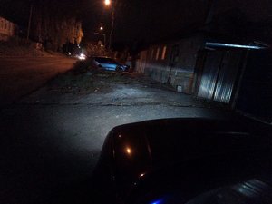

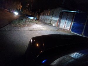

    У меня такие:
    Сравнение с галогеном "Които ВБ3"
    Галоген:
    Светодиоды:
    Подробнее: https://www.drive2.ru/l/490075698195595300/

    Не хилая LED засветка встречных на ближнем :facepalm:

    Кривой галоген нервно курит в стороне, глянь свое фото с LED лампой, там засветка в разы выше линии как и яркость светлого пятна. Если тебе не моргают, это еще не значит, что ты не слепишь.

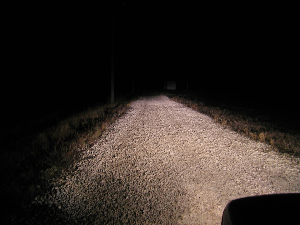

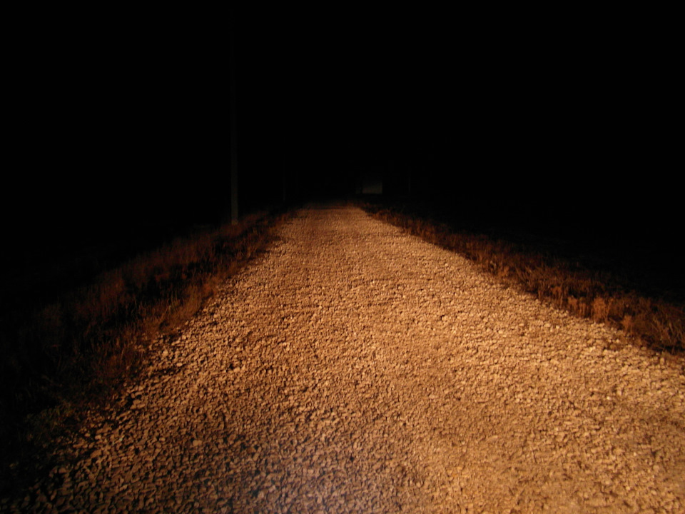

    Если выровнять баланс белого (не силу света, а только оттенок), то выглядит это так:
    Как можно убедиться, никаких там "в разы" нет.
    Галка чуть менее четкая, и есть небольшая засветка в районе обочины.
    Собственно, оно так потому, что эти ЛЕД-лампы -- имеют точно такую же конструкцию, как и дорогие как бриллиантовый пенис Филипсы Н4.
    (Кстати, засветка НАД галкой на этих фото возникла из-за мокрого щебня на земле. С сухим асфальтом засветка почти исчезает, как в случае с ЛЕД, так и с галогеном.)
    И не идет ни в какое сравнение вот с этим:

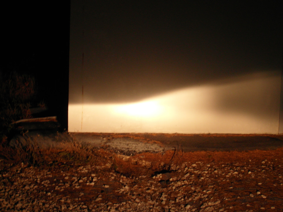

    За ради прикола, не всякий галоген его проходит.
    Вот этот например (а это повторю, новые магазинные фары для таз2109):
    Его полностью проваливает.
    Как фары не регулируй, либо слепит встречку в точке В50L, либо недостаточное отвещение обочины и недостаток света в точке В75L: galogen.JPG
