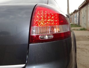

    Лампочки горят так?

    Обычные лампы светят, работают, а диоды ни...я)))
    обычные лампы работают.

    Новые проверял на аккумуляторе, горят?
  6. vital_84_belmail
    vital_84_belmail Участник форума
    26 окт 2013
    105
    Ауди Алроуд А6C5 2.5 TD 2003г.в
    Да

    Полярность проверял на них, если меняешь полярность тоже горят?

    У меня стоят светодиодные, все горит

    Плюс и минус на фишке поменяй местами и все заработает.

    Нет, если полярность меняеш то не горят

    попробую заеду на рынок купить с обманкой, потому что я в фонаре не понимаю как поменять полярность на плате, там же общий минус и у каждой лампы свой плюс

    Наверно же есть диодные лампы которым по барабану полярность?

    На стопы пришлось обманку ставить, хотя в описание к фонарям писали что не будет ошибки.

    Светодиоды стоя на габаритах в пол накала и при стопе они загораются в полный накал. На задний ход стояли маленькие без цокольные лампы их поменял на яркие светодиодные. Они были без полярности с диодным мостом внутри.

    Спроси чтобы были без полярности, если на задний ход обманки не нужны.

    Заехал на рынок и купил себе светодиодные лампы без полярность всё окей
