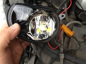

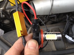

  7. audimilano
    audimilano Живу я здесь
    23 мар 2011
    4.465
    Китай
    Британские
    Только я советую еще на спину этого резистора присабачить радиатор. Греться он будет как утюг

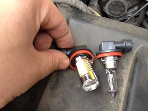

    Британские
    Вот тебе диоды в ПТФ

    Британские
    Многие их ставят на диодные повороты,50w 6 ом .Пока ставлю их,но их надо крепить к железяке,греются. Хотя на птф они должны грется меньше.Потом платку сделаю размером с этот резистор,без нагрева
