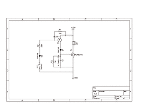

    Вроде сделал схемку смотрите...
    • svet.zip
      6,6 КБ
      452

    вот<br>
      10 КБ

    2 Dimik
    Спасибо огромное!!!
    Токо терь надо в схеме разобраться:rolleyes:

    AUDI A6C4Q2,6
    Ну будут вопросы помогу разобраться, там собсно и разбираться то особо не с чем 3 с половиной детали, но проще уж никак не выходит. Соотношение R3 и C1 определяют время задержки, с теми что нарисованы получается в районе 10 сек.

    AUDI A6C4Q2,6
    IRLR 024 Полевой транзистор фирмы IR n-канальный с логическим уровнем открывания. Существуют его некие модификации в разных корпусах. Это как раз единственный элемент в схеме который менять на что то другое не рекомендуется ибо вся работа основана на нем. Все остальное может меняться. Второй транзистор может быть КТ361, 3107 и т.д. диоды КД 521, 522 и т.д.
