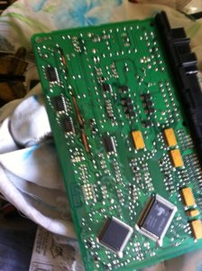

    Подпишусь, такая же проблемма присутствует. Снимал блок комфорта, одна дорога была сгоревшая, в итоге её пропаяли. Проблемма всё равно осталась. Но у меня в основном включается свет при резком наборе скорости и повороте налево. При выключеном переключателе освещения салона, такого не разу не происходило.
