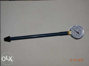

    себе купил самый простой на длинной ножке (фото прилагаю) - без проблем всё меряю
    имхо - дёшево и сердито :), никаких заморочек с резьбами и пр.

    Мне нужен с резьбой, т.к. ни всегда есть возможность привлечь помощника. Вот такая замарока:shuffle:

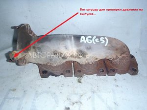

    в них и причина! Есть специальный прибор мерять давление в выпуске, вкручивается вместо лямбды или на выпускном коллекторе есть специальный "сосок".

    Вот по проверке давления выхлопа... правда *** знает какая там резьба и открутиться ли он вообще(годов то ему дохрена)

    Про коллектор-понял, подозревал на него, так что либо через ЛЗ либо через него. Да, надо вдвоем, ехать в моторном отсеке и слушать :rollingeyes:
