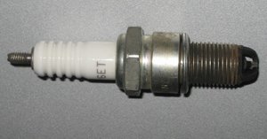

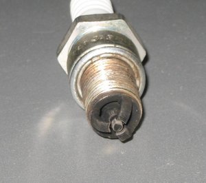

    Поменял свечки сегодня. Все стало понятно, чего это оно под 18литров столуется :shock:
    Главное - заводится с полпинка в любой мороз, а пока не прогреется не едет и горючее прям на глазах уходит. Греть движок не успеваю толком, 3км в одну сторону и 4 обратно :D
    А тут вот оно как: худо-бедно искра себе гарь счищает, а вокруг хоть трава не расти...свечи NGK BP6ET, пробегу года четыре, изоляторы как новые, а центральный электрод уже треуголкой образовался...оригинал, вестимо :D

    и каким это образом влияет на расход?

    Можешь ведь, если захочешь, молодец! Правильно, в означенном произвольно тобой диапазоне/смысле - никак не связано :nod:
    Свечи показывают результат процессов в камере сгорания и режим работы движки.
    Короткие поездки на малых оборотах и на непрогретом движке (читай - в режиме прогрева, те обогащения смеси).
    Причина и следствие. Движок холодный - свечи не самоочищаются - малый КПД - большой удельный (и эксплуатационный) расход.
    Чего узнать-то хотел? :D

    а если нагара будет много, и он будет касаться центрального электрода, часть искры же может утекать по нагару?
    сила искры упадет -> ну и все вытекающие..

    Ну да, обугление, вплоть до полного невменоса.
    Именно такую "платину" NGK PFR6 я выкрутил из другой авты, выгнул зазор 1,2мм, шоркнул зубочисткой, слегонца обстучал и вкрутил на место вот этих трехэлектродников. Завел - мдя, трехэлектродники хороши, а платина - мноооого лучше. И особенно на непрогретом двигле это выливается в гораздо более "тянучую и крутючую" сторону. В том смысле, что поджигающим элементом, конечно же, является длинная искра и только она, но платиновые/иридиевые и прочие плазмы позволяют её сформировать
