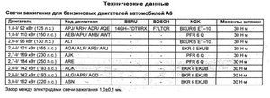

    ngk bkr 6 ekub - хорошо, но дорого
    ресурс свыше 70ткм - подтверждаю личным опытом на 2.8 ААН
    bosch 0 242 240 593 - хорошо и не дорого - 5й год ставлю на 2.4 ALF, пока ни одного отказа, меняю раз в два года как правило перед зимой(30-40 т.км).
