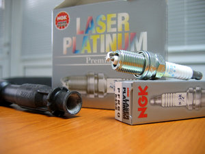

    недавно установил :rock:
  15. MULLER
    MULLER Алкоголег
    19 янв 2006
    2.457
    Купил по пьяне Е39
    Ответ: Свечи NGK на 1.8 т
    вот точно такие и есть.
