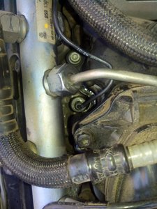

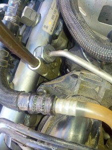

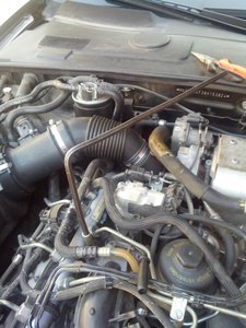

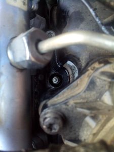

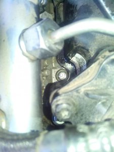

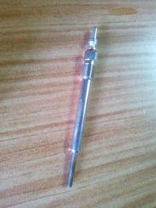

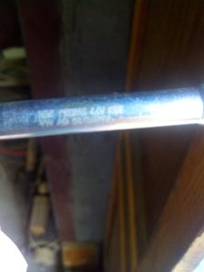

    Немного фото по замене свечи.
    1, 2 - Новая свеча (NGK);
    3 - Провод. Ух и намучился я с ним, пока стянул его. Впрочем, с ним дольше всего и возился. Так он крепко сидел. Вытянул с помощью импровизированной "удавки" из мягкого провода, потянув с диким усилием вверх - вылетел со звуком пробки от шампанского:);
    4 - Старая свеча предварительно пролита вэдэшкой, мусор из колодца выдут сжатым воздухом;
    5 - Нано-Динамометрический ключ установлен на старт!:D

    На второй фотке номер не могу разгледеть,какая NGK?

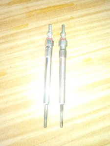

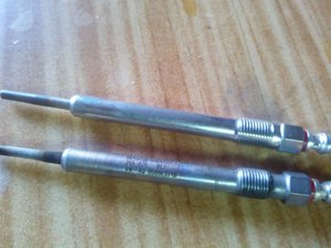

    Еще немного фоток:
    1 - да-да-да:D чего только не найдешь в гараже у тестя, дай Бог ему здоровья:thumbup: В общем, купил дорогущую "длинную головку на 10 аж за целых 200 рублей:eek: А она не влезла. Использовал свой старый трубчатый ключик 8х10, правда он коротковат оказался, вот и выручил отличный шестигранник на 8, оказавшийся удачно в гараже:nod: Для того, чтобы выкрутить старую свечу понадобилось совсем небольшое усилие. Совсем не туго и весьма гладко она выкрутилась затем от руки.
    2 - Две свечи - новая и старая. На НГК резьба длиннее (не знаю, критично ли это:shock:)
    3 - Два "оригинала" - NGK & BERU:)
    4 - Новая свеча на месте. Упала аккуратно в "дыгочку", затем от руки до упора. Шла как по маслу)) Затем аккуратно довернул супер-нано-дино ключом:D
    Надел наконечник с проводом. Даванул до щелчка плоскогубцами сверху.
    Заморозки у нас обещают уже следующей ночью:ded:
    Всем спасибо:up:
