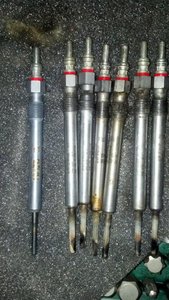

    итак:
    - авто Audi A6C6, 2008 г.в., дорестайл;
    - двигатель 3.0tdi, 233 л.с., буквенное обозначение - ASB;
    - пробег не определен, предположительно 180 тыс.км;
    - замена свечей накала неизвестно когда производилась, кроме свечи из первого цилиндра (ее пробег приблизительно 30-40 тыс. км) - на фото первая слева из поюзанных;
    - основной регион использования авто - Мурманская область (по крайней мере последние 4 года).
    Крайняя слева (она же единственная новая на фото) свеча это Beru GE115. Поменял сразу все 6 свечей в надежде забыть о перегоревших свечах на ближайшие года 3.
    Причина, по которой полез их менять - свеча в 5 цилиндре умерла (на фото снятые свечи расположены по порядку цилиндров слева-направо, т.е. свеча из 5 цилиндра на фото вторая СПРАВА). Как видно по состоянию "мертвая" свеча не сильно отличается от работавших собратьев, так что любая из ее соседей могла умереть в любой момент.
    Вывод: менять свечи накала периодически или по мере их выхода из строя - личное дело каждого.
    P.S.: все свечи выкрутились нормально, кроме 4 цилиндра. Очень, точнее ОЧЕНЬ, туго откручивалась, и новую свечу пришлось вталкивать на положенное ей место, в то время как все остальные сами спокойно падали на свое место до резьбы. Чую, что вряд ли это нормально, но голову снимать с двигателя пока не планирую.
    Вот фото снятых месяц назад свечей накала:

    Сложно тут шутить, всё сугубо индивидуально, не надо забывать что это комон рэйл, все свечи с идиотским шагом резьбы 10*1
    Ломаются очень просто, если не сломается так резьбу из блока потянет...
    Сам крутил ? Рассказывай как делал. Грел двигатель или нет ? Брызгал вдэшкой или нет ?
    По фотке вроде на 5 свече резьба из блока осталась ?

    Да, сам, первый раз в жизни на этом двигателе и вообще на дизеле.
    Двигатель был теплый, дело происходило в своем домашнем гараже в июле в Краснодарском крае, так что проехавшись с утра двигатель до захода солнца теплый ))
    Брызгал, весьма обильно, в колодцы, из которых трудно (субъективно) выкручивались свечи брызгал неоднократно. Давал настаиваться, но не могу сказать что по ощущениям очень сильно помогло. Но думаю, что побрызгать не помешает.
    После чтения этого фрагмента немного поседел, проверил старые свечи (да-да, я их не выкинул) и могу сказать, что должно быть все норм. Вот то, что в свечных колодцах пыли и песка было "хоть ложкой ковыряй" - это проблема. Пылесос все не высосал, протереть там очень сложно, WD-40 пыль превращает в грязь и вытаскивать старые свечи очень боязно, ибо постоянно кажется, что в цилиндр щас добрый такой кусок землицы русской упадет.

    Я то свои уже давно поменял. Отчёт хороший, надо обязательно прогреть машину, легче крутиться будут, свечи металлические, головка блока алюминий , расширение и все такое...
    У меня тоже в 4 цилиндре со скрипом выходила, не могу понять из-за чего.
    Может и не зря советуют их менять почаще... С мотористом разговаривал говорит типа разбухают они со временем поэтому плохо откручиваются. В запущенных случаях ломаются, иногда резьбу тянут из башки. Сказал мне меняй их каждые 40-50 тысяч и проблем не будет.

    вот тот факт, что и Вас из 4-го цилиндра туго свеча выходила, меня безумно радует (уж извините :) ). возможно это какая-то конструктивная особенность двигателя и так и должно быть...
