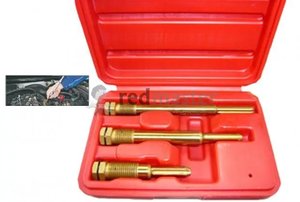

    Развертки для установки свечей накаливания.
      38,2 КБ
      64

    Не для установки нужен прибор, а для изменения угла конуса свечи накаливания...

    A6 Avant 2,7BPP07г
    Это еще зачем?
