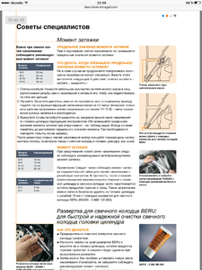

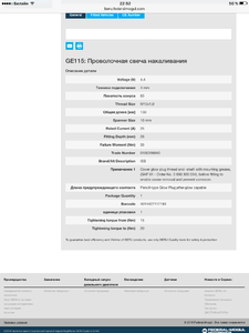

    15-20 Н/М предел затяжки,на каком моменте ломается возьми старую и попробуй сломать в тисках Динамометрическим ключем.
      317,6 КБ
      89

    так там вроде прямо в табличке и написано - failure moment 35 нм
    зы... а это что за табличка? откуда ?

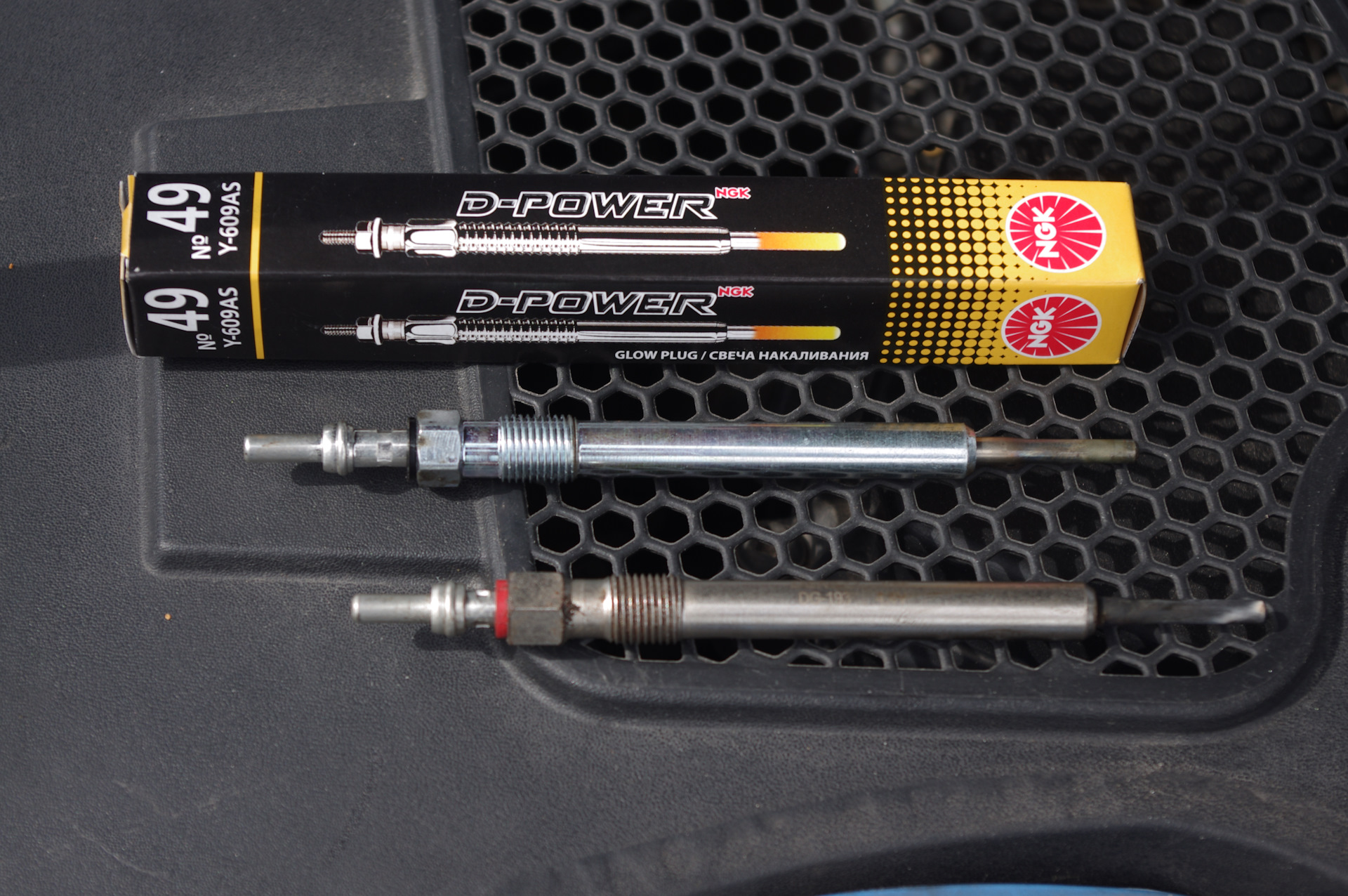

    Менял одну свечу. Внешне была такова (нижняя).
    Alex_z нравится это.
  14. Alex_z
    Alex_z Старожил
    13 июн 2008
    17.841
    Корея Северная
    A6 C7 2.0TFSI 2017
    А что с этой свечой было? Нерабочая?
  15. Guru
    Guru Старожил
    11 апр 2004
    6.691
    Латвия
    Audi Q5 1G Sline 2,0 TDI q.
    Да. Комп говорил что нерабочая.
