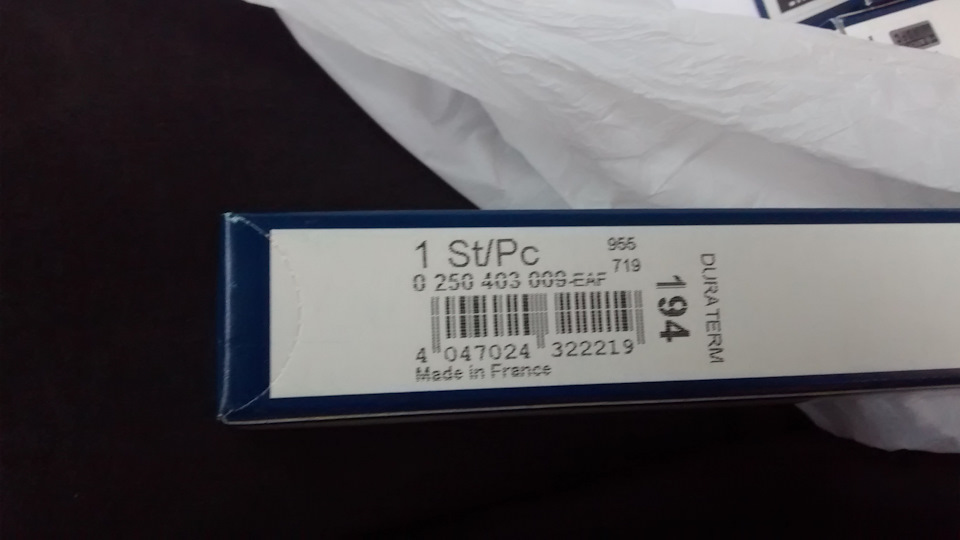

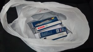

  6. romeo_sw
    romeo_sw Участник форума
    16 сен 2015
    116
    Белгородская обл.
    Q5 2.0tfsi 2015
    поменял все разом, поставил БОШ
    https://www.drive2.ru/l/491736235631444067/
  7. MadPR
    MadPR Живу я здесь
    17 июн 2008
    2.745
    По какой причине взяли именно Bosch, если не секрет и на каком пробеге поменяли свечи?
  8. MadPR
    MadPR Живу я здесь
    17 июн 2008
    2.745
    Судя по вашему отзыву на drive2, у вас 9-ти цилиндровый двигатель?..
    Цитата: "Старые свечи 3 таких, 3 таких, и 3 таких". Мощно! :)
  9. romeo_sw
    16 сен 2015
    116
    Белгородская обл.
    Q5 2.0tfsi 2015
    ))) ШШШШамалёт !
    первые две картинки - это одна и та же свеча)))

  11. MadPR
    MadPR Живу я здесь
    17 июн 2008
    2.745
    По наличию понятно, а где сделан Bosch, если не секрет? Отзывы о них не читали? Вопросы без подтекста. Только интерес для себя.
