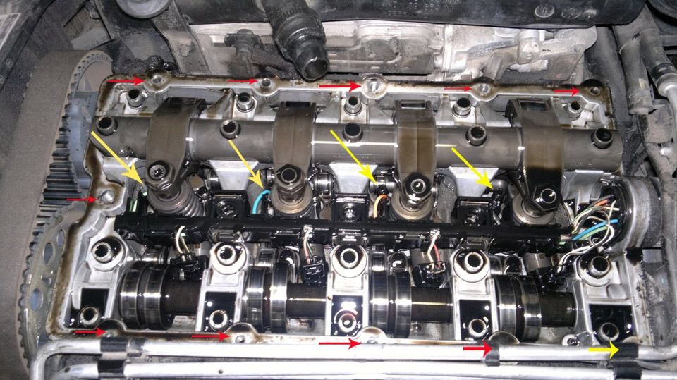

    Добрый вечер у меня вопрос конечно глупый наденусь вы поможете
    Уменя ауди a6 2007 года мотор 2.0 tdi
    Одна свеча не работает показал диагностика хотел поменять все сразу но я их не могу найти где они
    Все с фонариком проварил не нашёл
    Помогите если не трудно

    К ним должны идти тонкие проводочки.
    Хотя, если дизель 2.0, то может быть и по другому... Клапанную крышку снимать может понадобиться.

    Под клапанной крышкой они

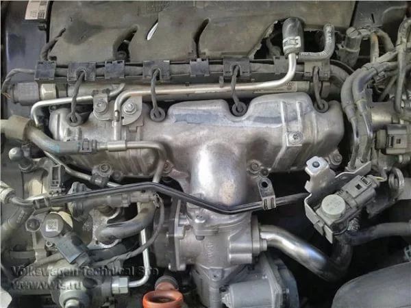

    Вот четыре круглых фишки у выпускного коллектора [​IMG]

    Это другой мотор(другого поколения), не вводите в заблуждение людей.

    Это 2008 г, СВАВ и ему аналогичные, вот ВКР. Фото не мое. А какой двигатель?

    Раз 2007 год, тогда BRE, BKP и им подобные...насос форсуночные. Там как раз свечи под клапанной.

    Большое спасибо нашёл и поменял
