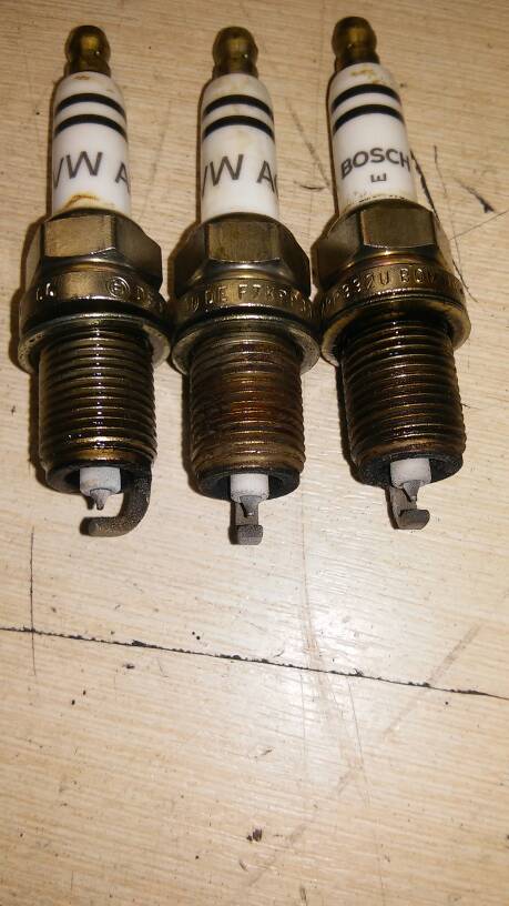

  16. dmitry e
    dmitry e Завсегдатай
    5 сен 2007
    508
    A6/4F 2.4 2007г
    Это про свечи зажигания, на бензиновом моторе. Каждые 90 т.км

  19. dmitry e
    5 сен 2007
    508
    A6/4F 2.4 2007г
    Мне пофиг какие они. Есть VIN, по нему есть свечи. По регламенту, согласно сервисной книжке, замена каждые 90 тыс км. Уже 3 раза так менял. Криминала на снятых свечах и изменения работы мотора после замены не заметил.
    Снятые после пробега 90 тыс км свечи:
    P.S. они иридевые
  20. fima76
    fima76 Живу я здесь
    2 июн 2012
    3.140
    A6 Avant 2,7BPP07г
    Дружок,ты темой ошибся!Тут про свечи накала на дизельный мотор тему ведут,а твои свечи зажигания.
