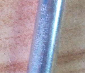

    Вот кстати, сумел увеличить фото номера на NGK. Может, удастся прочесть.

    Там выше в посте 88 на 3-й фотке можно разобрать. Свечку не выбросил, в гараже оставил. Если критично, то можно сгонять, посмотреть.

    Что то эксист такого номера AG не знает.Да и беру такого там нет.

    Ну как же нет:shock: Вот Емекс сразу выдает
    А на фото, где старая свеча БЕРУ - старый ваговский номер - 059963319J, на который в том же Емексе стоит замена на 03L963319A
    А вот БЕРУ такого номера нет, может быть, это потому, что эта БЕРУ шла на конвейер, как оригинал, и как запчасть не поставляется?

    Да. Нашел. Под таким артикулом у нас самая дешевая 1107 рэ:shock:
    Я заказывал как оригинал - VAG 03L963319A, 660 рубликов вышла. Хрен поймешь этих продавцов...

    А вот в чём дело,вместо л видил 1.Странно,но эксист выдаёт что с А ставили с 2011г.:shock:

    Может поэтому и резьба длиннее? Попробуй заказать ВАГ вот такую 059963319J Думаю, это будет то, что стоит сейчас.

    Еще вопрос,кто точно знает какое напряжение на свечи подается?У меня на свечах 4,4В штамповка соит.
