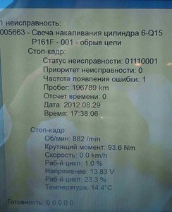

    Подскажите на каком цилиндре накрылась свечка?

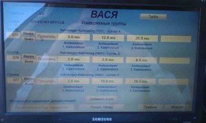

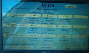

    значения 72-77гр.,
    смущают нули на первом цилиндре(
    Может быть причина в свечке?

  3. seven
    seven Участник форума
    29 июл 2011
    247
    A6 Avant 3.0TDI
    шестой цилиндр
    я думаю показания 72-77 группы никак не связаны со свечой накаливание, только если в первый момент, как завелся
