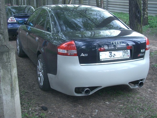

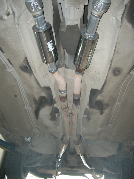

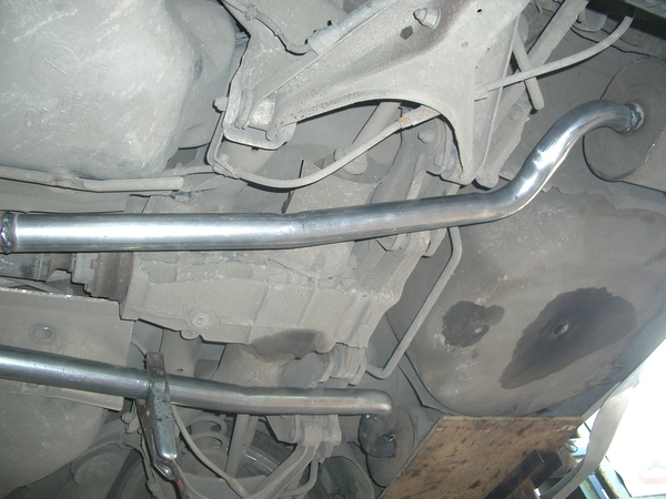

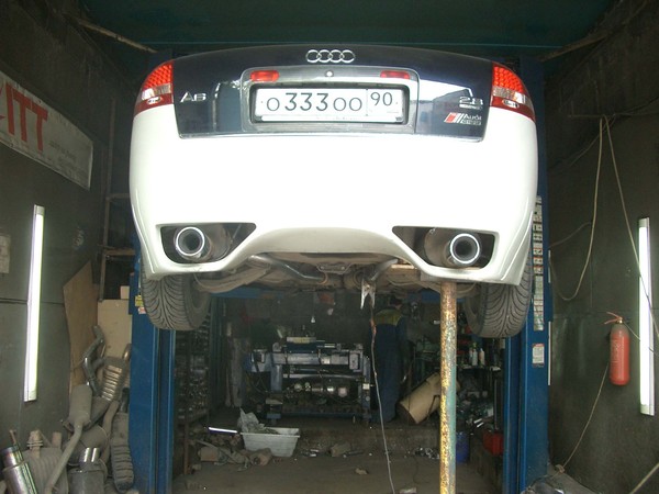

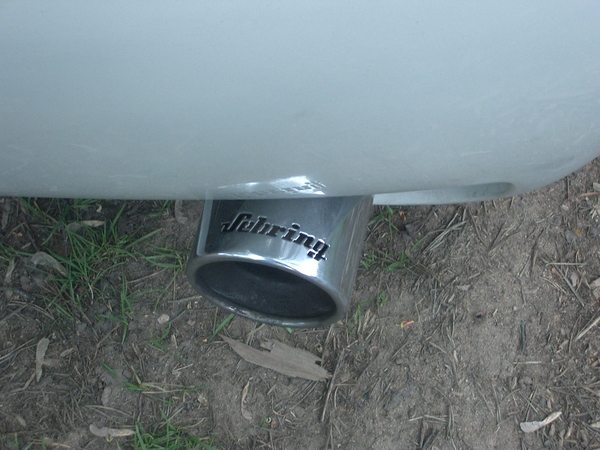

    Собственно вот. Выхлоп изначально на кватре разведён по сторонам. Заменил гофры, каты на пламягасители ATIHO, вместо штатного общего резонатора установил пару резонаторов с дифузором, оконечные банки Sebring. Делал в АТТ на Кожуховской. Плямягасители ATiHO(впарили гады) - говно редкостное - позванивают - поеду ругаться через недельку, как из Праги вернусь.
    Звук получился не громкий - самое то. Банки Sebring звучат, как им и положено - благородно и красиво. Выпуск от каждых трёх цилиндров полностью прямой, не считая дифузора на втором резонаторе. Построен на трубе 50мм.

    Пачем Себринги обошлись?

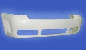

    подскажи где брал бамперки и почём:thumbup:

    imho - переделывать! куда на одном участке трубы столько сварных швов?
