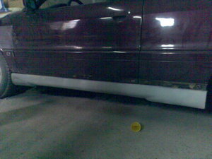

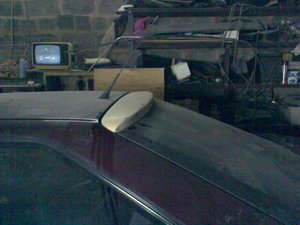

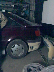

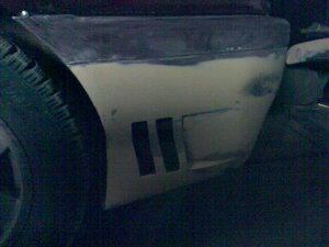

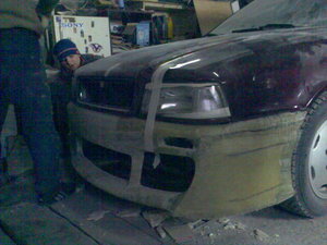

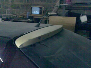

    у меня за эти полторы недельки несколько новых поделок. Отчёт о проделанной работе- на ляде задней было продолжение стекла,я решил его немного выразить и поднять в ровень с крышей, пока делал пришла идея начать с ровня крыши и сделать приподнимая. закончил задний бампер, довырезал и дошкурил жабры. довышкуривал пороги. Убрал простмасо-резинки с нижней части дверей - завра везу машину к сварщику, он вровень заварит эти проёму, чтобы их вообще там небыло и второе ему задание - жабры, я нарисавки сделал , буду кумекать как это лучше сделать , по результату отрапортирую. От купленных новых дисков с резиной пришлось отказаться т.к. малы, между колесом и аркой три пальца помещаются, буду брать больше - 17. GreonicMan - сделал фотку похожую как и у тебя (передок). После сварщика изходя из того какие получатся жабры буду делать боковушки переднего бампера. Если что забыл - дополню.

    Я не брал накладок никаких.Нижнюю губу случано оторвал. Решил усилить,взял такой же стандартный бампер от 100 в 45 кузове и отпилил у него нижнюю губу, затем в целом бампере выпилил серцевину,после чего перевернутую губу впаял снизу, затем сделал стоечки, для прочности пропоял сеткой, затем шпатлевка, грунт и вот результат. сейчас лежит готовый под покраску, жду переднее правое крыло и буду красить и ставить.
    Из особенностей, пришлось снять переднюю буксировочную петлю,низ бампера вплотную к радиатору, однозначная замена стандартных туманок на что то другое, для них буду делать подиум из стекловолокна.
    По поводу резинок внизу двери. они там не просто так сделаны они от влаги и грязи защищают. т.е. они плотно прилегают к порогу машыны и не позволяют туда шлаку попадать.а если их заварить то нужно делать внутренний уплотнитель инече хорошо не будет...
