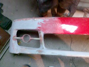

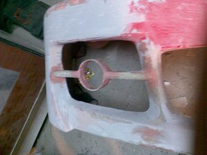

    pafftis - привет товащ! Рад видеть! Дел по горло! Савсем времени небыло! Батя умер, расхлёбываюсь... Сделал только одно - в переднем бампере хотел прилепить противотуманки, никак красиво не получалось, пришлось переделывать весь бампер. Теперь туманки в боковинках.
